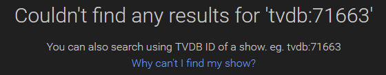

Any update on this? Now it simply says this:
kép
curl does work:
kép
